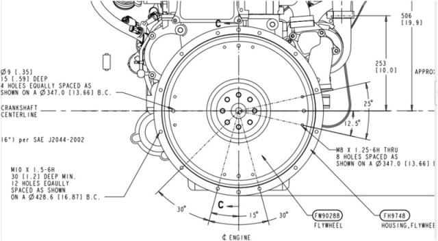

Приветствую всех.
Подбираю АКПП для CUMMINS ISF 2,8.
Максимальные обороты 3200 об/мин
Максимальный момент 310 Н*М при диапазоне 1600 - 2700 об/мин
Посадочный размер для крепления в приложении.
Голову сломал - не могу найти АКПП, которая агрегатируется с данным мотором.
Ищу новую с минимумом электроники и хорошей надежностью.
Подскажите, кто что думает?

Полноприводный автомобиль полной массой до 3,5 т. Условия эксплуатации - тяжелые. Желательно блокировка выбранной передачи. С мотором 3.8 - поставили ALison. Для 2.8 у Alison в линейке ничего нет :(

Powerglide, TH200, 700-ка. По-моему их можно хоть с лодочным мотором увязать.

Америку не знаю. У нас везде ставят 3040LE и на драгстеры под штуку сил и на оффроад. Сама коробка стоит 200-300баксов, болезней тупо нету. Тюнинга валом.
