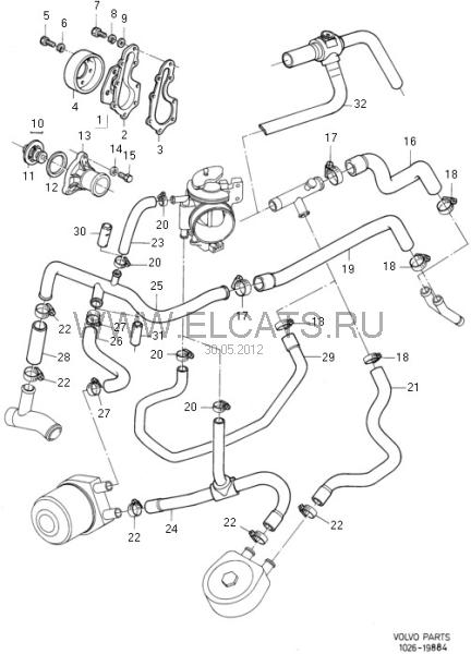

мужики, помогайте.
вобщем кулибины меняли вариатор на акп на Вольве 440 1,8 моно 1995 г.в. На вариаторе есть радиатор холаждения масла акп. его при замене вариатора на акп заглушили. на акп есть теплообменник ,к которому должны идти патрубки системы о/ж. кулибины естественно не стали заморачиваться и ставить охлаждение впринципе. теперь с этой тачкой е*усь я. помогите, пожалуйсто, грамотно запитеть охлаждением коробку автомат. схему системы ож на автомат прилагаю. у моей тачки нет обменника масляного фильтра,поэтому так как на картинке не получиться.

#3 Сообщение сергейz » Вс июл 15, 2012 10:24 pm
Поставь самодельные тройники , и подключи теплообменник . Схема у тебя есть , выход с блока на теплообменник а снего в приёмную трубу. А можно через переходник подключится и к радиатору.

#4 Сообщение rw61 » Пн июл 16, 2012 4:24 pm
сергейz писал(а):Поставь самодельные тройники , и подключи теплообменник . Схема у тебя есть , выход с блока на теплообменник а снего в приёмную трубу. А можно через переходник подключится и к радиатору.
с блока на любой из 2х входов в теплообменник? как я понял,там нет строго входа и строго выхода? а потом пустить в приёмную трубу-что есть приёмная труба в сист. охл.? спасибо.
Братск 38
Сообщения: 213
Откуда: Братск
#5 Сообщение Братск 38 » Пн июл 16, 2012 5:46 pm
Если павильно понимаю то на схеме 2 варианта , попобу запитать в разрыв шланга 29

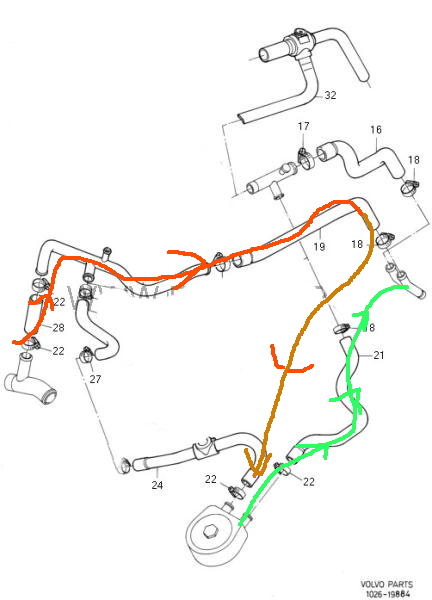

#6 Сообщение rw61 » Вт июл 17, 2012 10:22 am
вот вчера как сделал. красная линия-от помпы, зелёная - на печку, из печки на голову.
что скажете?
Братск 38
Сообщения: 213
Откуда: Братск
#7 Сообщение Братск 38 » Чт июл 19, 2012 5:44 pm
А на печке кран есть ?
