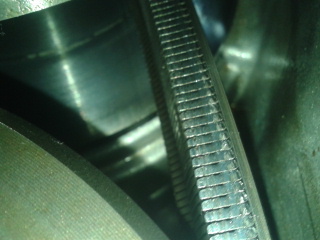

Если завести двигатель вкл "D" и сразу с газом в пол поехать то коробка нормально работает вплоть до снижения скорости 40-20 км/ч, затем снова в аварию. Сигнал на осциллографе с датчика первичного вала идеальный. Ставились другие датчики, проводка до блока нормальная, в дате всегда видно вращение вала.
Удивительно то что человек поменял коробку (неизвестно от куда только она) и "новая" ведет себя точно также как и "старая". Мануала на коробку не нашел и решил посмотреть что со старой cvt. В "мозгах" коробки нашел много каких то черных пластиковых частиц, откуда они пока не нашел. Один шарик с пружинкой был заклинен в открытом состоянии этими частичками. На первичном валу немного подрезано уплотнительное колечко (около шлицов, эта часть находится в гидромуфте). Ну и самый непонятный момент это состояние ремня и конусов - в приложении. Рабочие части конусов все в каких то мелких коцках, на одном конусе видны следы похожие на задиры, ремень тоже в коцках.
Такое состояние вариатора может быть виновником P0715?

#2 Сообщение NIKOLAY » Ср окт 21, 2015 5:12 pm
Ремень

#3 Сообщение NIKOLAY » Ср окт 21, 2015 5:13 pm
Ещё
