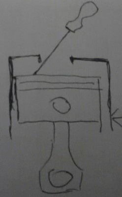

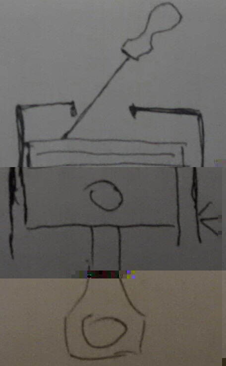

#12 Сообщение YBRBNF » Сб мар 26, 2016 7:21 pm
Происходит стук на перекладке поршня в верхнем положение,я это проверял через свечное отверстие длинной отверткой, упирал в край днища поршня из стороны в сторону и пдстукивал ладошкой.
Решил проблему стука заменой одного поршня.
