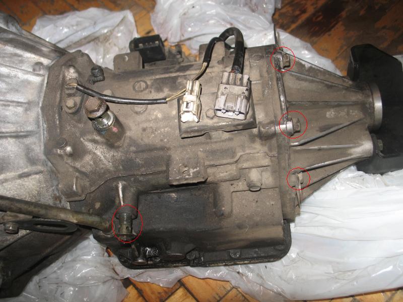

Всем день добрый.
Помогите, пожалуйста, понять возможную причину течи АТФ через уплотнения коробки.
Машина Suzuki Jimny, 98 год. Коробка отдавалась в ремонт, заменили все фрикционы. Около месяца все было номально, или почти, т.к. запаха горелого масла не было (или почти не было), а под машину ради интереса я не лазил. Потом достаточно резко этот запах появился. Масло капало со скоростью примерно капля в секунду на катализатор.
Отмыл коробку, покатался и выяснилось, что течет из трех мест - из под болта, крепящего магистраль на радиатор охлаждения АТФ, из-под поддона и по болтам задней крышки коробки (где выходной вал на раздатку). Основной источник - болт, крепящий магистраль на радиатор.
АТФ нормального цвета, запаха паленого не имеет.
Поменять прокладки не проблема. Хотелось бы понять причину прогрессирующей течи! Говорит ли это о какой-то скрытой проблеме?

1. Поменять медные кольца на штуцере магистрали охлаждения
2. Переставить заднюю крышку на герметик(только фирменный типа Loctite).
3. Поменять прокладку поддона
4. Проверить сапун
и будет вам счастье :)

Правильно ли я понял, что криминала никакого не наблюдается?
Кольца купил (пришли с болтами), сапун то же, прокладки в пути, как придут - поменяю все разом.
Поддон уже посадил на герметик, какой не помню, стоил 250 р за тюбик маленький.

И все-таки еще раз спрошу про возможную причину течи, а то тут тот сервис, который мне делал коробку, в ответ на необходимость гарантийного ремонта, завел песню про перегрев и еще бог знает что...
Что это - брак сборки или проблема в эксплуатации? Про эксплуатацию могу точно сказать, что коробку не насиловал, ездил в щадящем режиме (типа обкатка).
#10 Сообщение KOYT » Вт июл 15, 2008 9:43 am
скорее всего брак сборки, а подключать лучше последовательно, но при условии, что основной радиатор в порядке!
