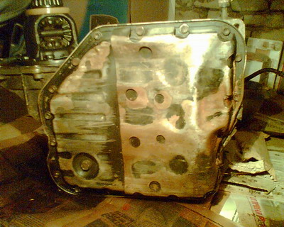

Фотографию поддона АКПП с кол - ом болтов и определим.
SkinDog
#4 Сообщение SkinDog » Ср май 23, 2007 10:29 pm
Вот фото поддона. Там 18 болтов. За качество извиняюсь - снимал на телефон и только сегодня нашел шнур, чтобы в комп перекинуть
Vitalik
#5 Сообщение Vitalik » Чт май 24, 2007 1:55 pm
Ага A240 серия , 18 ботов , на 130 - 15 болтов ,судя по вмятинам на поддоне коробка повидала многое , удар был хороший :o , Только на запасные части...
