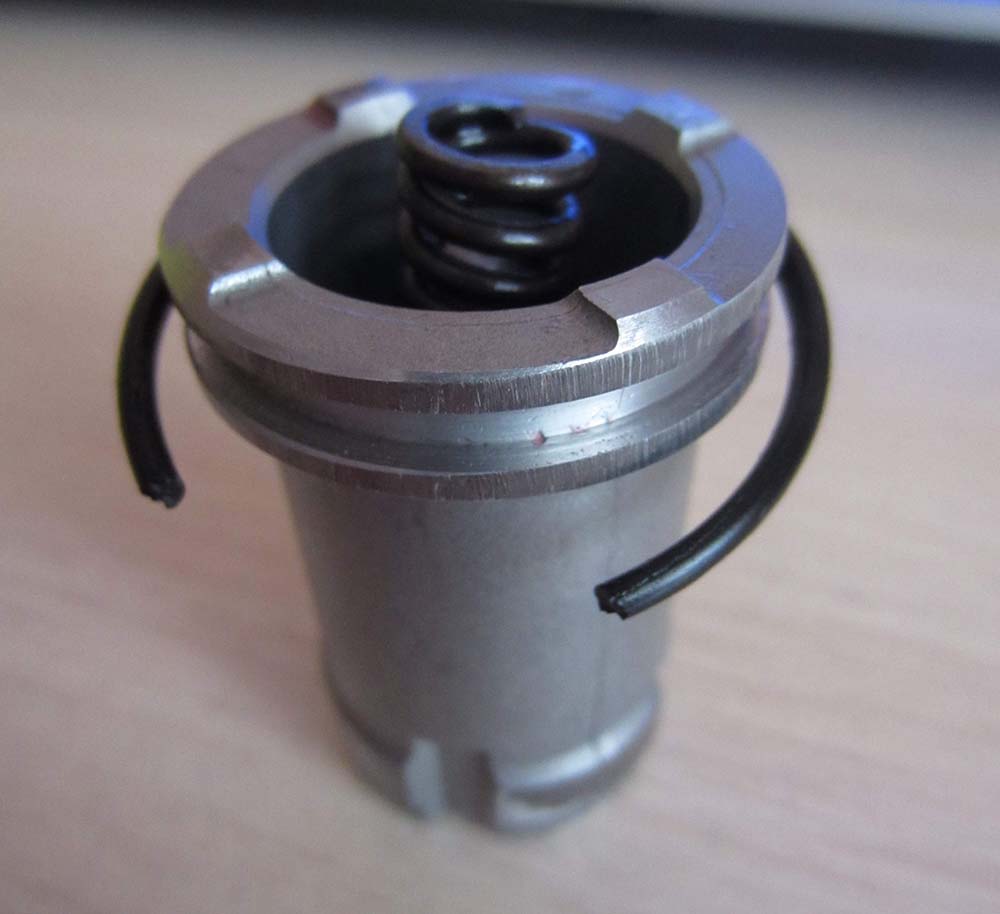

Проблема толчка решена.
Записался и приехал в г. Барнаул, перед ремонтом, мастер сам сел за руль, оценил дефект, загнали, сняли гидроблок, сняли поршни гидроаккумуляторов. На поршне гидроаккумулятора OD было порвано уплотнительное кольцо, при дальнейшем осмотре на поршне был обнаружен значительный износ, полумесяцем. В цилиндре по которому ходил поршень были два задира полумесяцем высотой по 5 мм, которые были зачищены мелкой наждачкой. Поршень заменен, вместо резинового кольца, поставили фторопластовое. Толчок с 3 на 4 передачу пропал.
Цена вопроса 2000 руб. и 2 часа времени.
