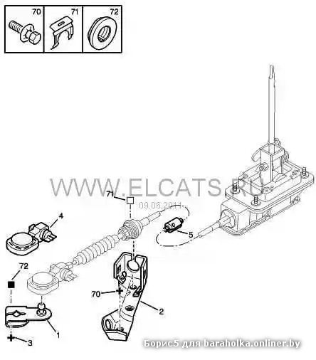

#10 Сообщение Gexoid » Чт дек 01, 2011 12:19 pm
Ваша ошибка кроется вот в этой штучке под номером 4:
Образуется люфт и рычаг начинает незначительно болтаться, это и вызывает эту ошибку.

#11 Сообщение SanYok » Чт дек 01, 2011 2:14 pm
а почему тогда не стираются коды?
было бы логично: "код стёр-рычаг шевельнул-код опять прописался"

#12 Сообщение mihailrr » Чт дек 01, 2011 3:49 pm
Да, да, именно этот момент и настораживает.
