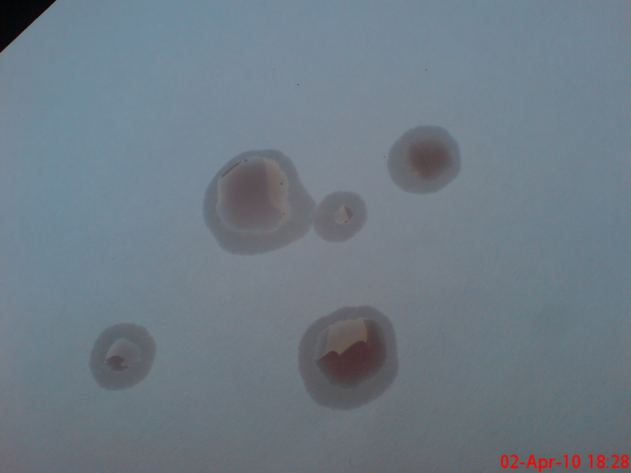

Масло темно-бледно-красного цвета, явного горелого запаха нет, посторонних вкраплений не обнаружил. Была пара очень мелких (я думаю намного меньше десятой доли миллиметра) черных крупинок, но скорей всего они были на бумаге, на которую капал масло.

Сегодня проверил уровень масла - на прогретой коробке уровень ниже минимума, где то посередине между cold и hot. Видимо в этом причина, хотя явных следов вспенивания на щупе нет. Завтра долью какой найду SPIII (вроде как RAVENOL DEXRON 3 с завода), посмотрю на результат.
Очень хочется чтобы проблема была только в уровне. Конечно раз был запах, то видимо какие то фрикционные элементы подгорели, но надеюсь с доливом масла ухудшение прекратится.
Фотография жидкости (~1 мегабайт):
http://mego.ho.ua/files/liquid.jpg
UPD: Долил MITSUBISHI Diamand ATF SP-III, вошло около 300 мл. Переобучил мозги, стало лучше. Не идеально конечно, возможно что-то успело испортиться.
