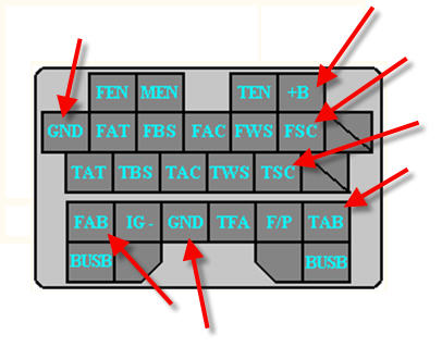

Вы уверены что у вас стоит CD4E? По вину ваша машина не пробилась(возможно проблема в моём каталоге ориентированном больше на японские Мазды). В эти годы ставили как CD4E так и G4AEL. Отличия такие - на CD4E есть только крышка гидроблока спереди коробки (со стороны радиатора). Но G4AEL - есть и спереди и снизу (снизу маленький) поддоны. В диагностическом разъёме всегда есть свободные гнёзда без контактов. Посмотрите - в клемме ТАТ есть провод?

разъема два один нормальный (см. картинку. Стрелками обозначено то, что есть), второй трапецивидный с 3-мя проводами, для диагностики GDI, но с обоих не удалось ничего снять... просто отклика нет.

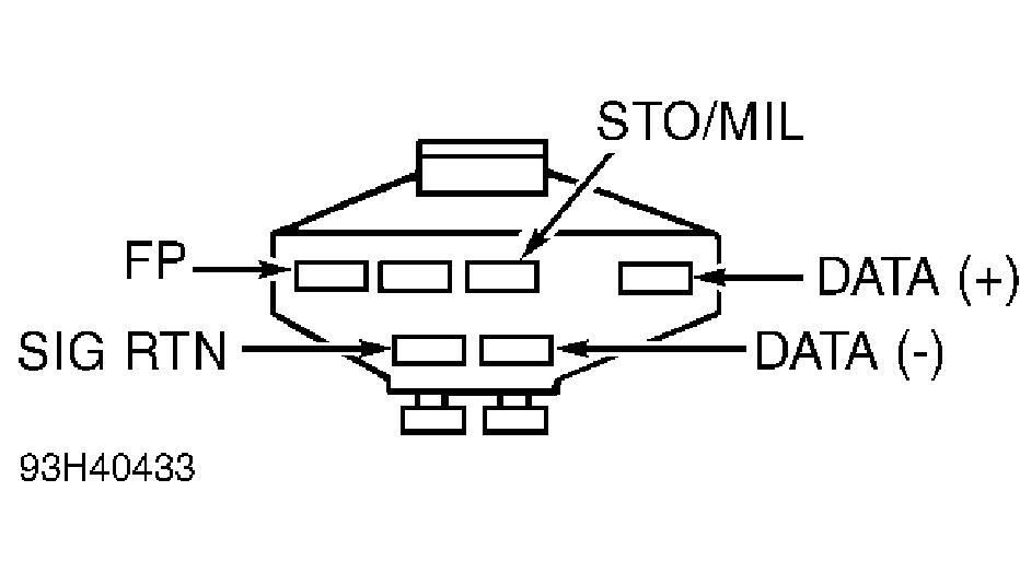

Если стоит CD4E,то разъём диагностики будет другой - 6ти контактный, ромбической формы. Возможно на машине 2 разъёма - маздовский для мотора и фордовский старого образца на коробку. Ищите. Коды считываются с помощью вольтметра или светодиодного пробника.

вобщем у меня такая же машина - 626ая 94 год, американка, коробка CD4E, так вот короче диагностический разъем там есть маздовский - к нему нету проводки(!), а внизу у горловины расширительного бачка, у меня по крайней мере, есть разъем фордовский - видимо как у старых фордов - так вот с все ошибки (и коробки, и двигателя) с него считываются!
