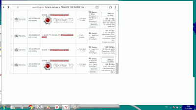

Вообще я не рассматриваю на свой авто б,у,запчасти.АКПП на мою стоит новая 170 000р а ремонт выйдет как минимум в 60-7 0т.р . и то хватает на год.

Вот для особо неверующих которые мало что знают о покупке запчастей.
