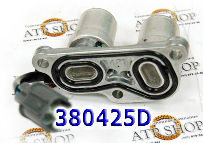

вот такой стоит наверху,или почти такой.

Ну а регуляторы и соленоиды всякие часто менять приходится?
Re: Honda CR-V буксует
#10 Сообщение yuriyakpp » Сб апр 30, 2016 4:29 pm
YBRBNF писал(а):Ну а регуляторы и соленоиды всякие часто менять приходится?
почти никогда. нижние шифтовые солики иногда забиваются вхлам что не щелкают даже. я развальцовываю и промываю. затем обстукиваю. вовнутрь только новую резинку ставлю
