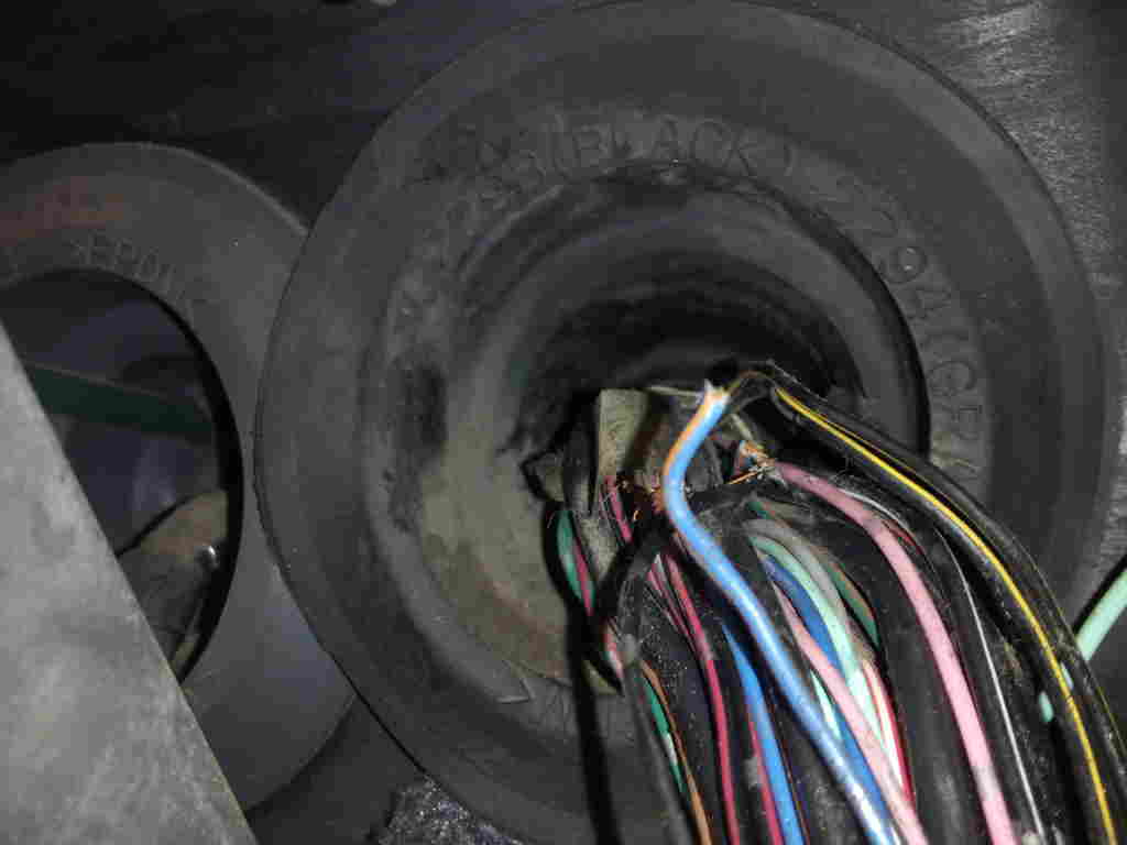

Все! Проблема решена! Добрался я до машины, решив начать с сигнализации (электрик я еще тот) изучив ее подклучение, я решил что ign2 и ign3 перепутаны, поменял их местами. На работе машины и сигнализации это вообще никак не отразилось. Затем по совету arsas я полез к релюшке искать на ней подключения, открыл крышку блока, а там все красиво, аккуратно предохранители, реле, ничего лишнего. И тут я понимаю что у коробки есть второе дно. Чтобы его снять пришлось открутить аккум, бачек омывателя, расширительный бачек. А там проводов! Как я разбирусь?! И действительно присмотревшись внимательно я увидел врезку(провод) на провод вкл. реле стартера, уходящий через косу в салон. Прикинув куда он может идти я нашел его подключенным к сигнализационному проводу 'запуск - выход на стартер'! Поразмыслив и решив что это вполне логично (просто по сути обход штатной проводки), я снова встал в ступор - почему идет ошибка на эбу? Еще больше я удивился когда я обнаружил на нем постоянные 12В в предпусковом положении ключа. Т.е напряжение есть, а реле не срабатывает!? Тогда я решил попробовать напрямую бросить на этот провод 12В с аккум -- Стартер клацает! Реле срабатывает!? Я в полном ступоре!
Посовещавшись с другом по телефону решил прозвонить всю цепь от датчика положения акпп в обе стороны. В сторону стартера цепь исправна. В сторону эбу цепи нет. В общем нашел я обрыв в косе. Он находился возле отверстия входа косы в моторный отсек со стороны салона. Мой провод синий с оранжевой полосой и серыми вставками был полностью оборван, еще один провод (не стал разбираться на что идет) висел на одном волоске. О причинах можно конечно только догадывться. Востановив эти провода я проехался. Все! Неисправность устранена! Кнопка ОД выполняет свою функцию! Всем спасибо. Arsas - большое спасибо!
