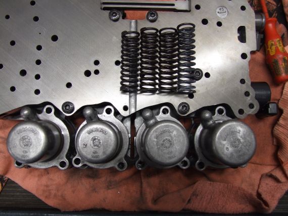

Подскажыте пожалуйста какую пружыну под какой горшок ставить по картинке.. И проверьте пожалуйста горшки я правильно поставил или нет ?

#24 Сообщение Megawatt » Вт июн 01, 2010 2:49 pm
Какие номера колпаков на каком месте должны стоять ?
#25 Сообщение GEEPER » Вт июн 01, 2010 2:57 pm
потерпи немного- я не на работе,сегодня не смогу,завтра скину фото корпусов и пружин на живом гидроблоке
