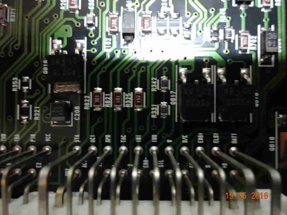

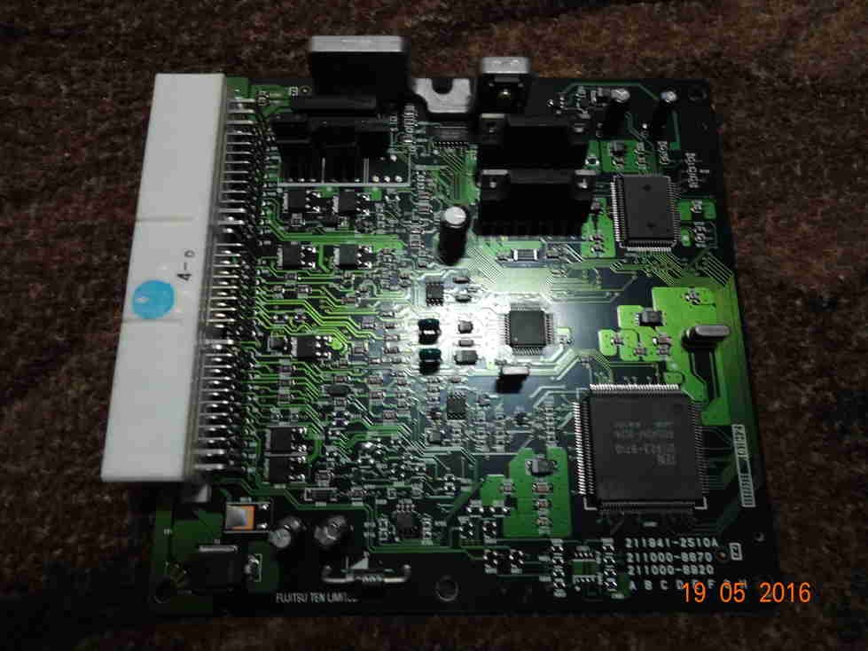

Хочу сразу оговориться что в эл. схемах я к сожалению не силен. Из литературы - легионовская PDF-ка.
Разобрал эбу (мож по названию контакта сможем?), кстати контакт с кнопки ОД - OD2.

д ж и н
Сообщения: 22
Зарегистрирован: Пн май 16, 2016 1:05 pm
Re: Кнопка OD не отключает 4-ую передачу
#24 Сообщение д ж и н » Пт май 20, 2016 4:19 am
Это второй эбу, родной на месте.
Ок. Попробую разобраться где там S1 и S2.

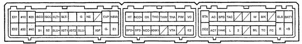

Я правильно пониманию что мои контакты это S1 и S2, подключаться к ним?
E01, E02, E1 - Земля (корпус)
#10, #20, #30, #40 Управляющий минус на форсунки (1, 2, 3, 4 соответственно)
ISCO, ISCC Управляющий минус на клапан холостого хода (вопросы по работе на форум)
SLT+,SLT-,SLU+SLU-,S1,S2 - Управление соленоидов АКПП
G, G- - Датчик положения распредвала
NE, NE-(либо G-) - Датчик положения коленвала
IGT1, IGT2 - Управление катушки зажигания
IGF - Ответ от катушек
EVP - Управляющий минус на Электропневмо клапан улавливания паров топлива
NSW - Запрет запуска (+12 с клемы управления стартером через предохранитель 5А)
HT - Кислородный датчик HT
ОХ - Кислородный датчик ОХ
NCO+,NCO- - Датчик частоты вращения муфты свободного хода (АКПП)
THO, E2 - Управление соленоидов АКПП
THW - Датчик температуры охлаждающей жидкости
ТНА - Датчик температуры воздуха на впуске
PIM, VC - Датчик абсолютного давления
SP2+, SP2- - Датчик частоты вращения выходного вала АКПП
KNK1 - Датчик детонации
E2 - Общий минус на датчики двигателя
VTA - Датчик положения дросельной заслонки
STA - Запрет запуска (+12 с клемы управления стартером через предохранитель 5А)
AC, ACT, THWO - Управление от кондиционера
ТАС (ТАСН) - Тахометр
SPD - Спидометр (не-то к нему, не-то от него????)
W - Лампа CHECK
B\K - +12 от стопарей. Используется для разрешения включения АКПП с эл. управлением.
L,2,R - Сигнал от коробки о включенном режиме (запрет запуска дополнительно)
ТС - Диагностический разъем DLC3 контакт ТС. Диагностический разъем DLC1 контакт ТС
SIL - Диагностический разъем DLC3 контакт SIL
FC - Минус на управление реле топливного насоса.
ELS - +12 при включении габаритов. ЧЕРЕЗ ДИОД!!! Подкидывает обороты при увеличении нагрузки
BATT - Постоянные +12
B+ - +12 При положении ключа "Герлянда"
OD2 - Управление клапаном OwerDrive
