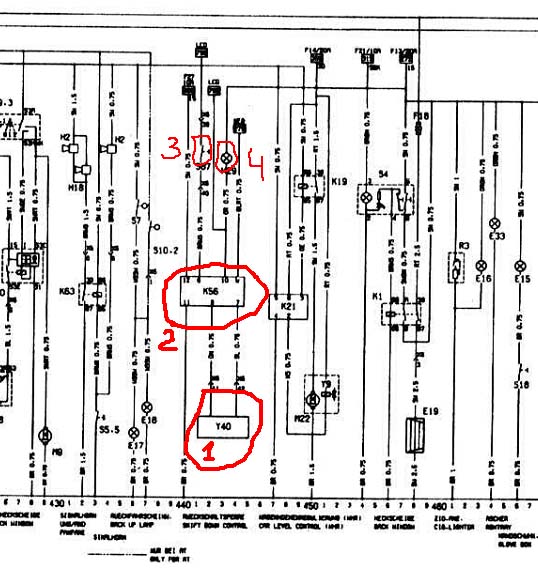

#16 Сообщение Serega » Пт сен 26, 2008 4:29 pm
Расшифровка из схемы:
1 Автоматическая трансмисия с 4-мя скоростями
2 Автоматический блок управления понижения
3 Выключатель автоматической трансмиссии
4 Контрольная лампа автоматической трансмисии
Так как электросхемы очень хренового качества - никак не могу вкурить куда дальше идут провода от блока 2.
Может у кого есть схемы на ОмегуА/СенаторБ хорошего качества? поделитесь!

Коробку ты зажаришь без троса если уже не зажарил он давление поднимает и определяет момент переключения .Натяни и попробуй тронься.Соленоид 4 работает от12в можно просто питание подать :shock: потаму что вкючение 4-й осущ.реле, которого нет :oops: А на блокировку наверно должен быть свой соленоид либо от4пер включается Блокировка есть только у 03-72L.Еще где то торчит P\N выключ

Тросик поднимает давление по мере нажатия на педаль, у меня много примеров когда тросик заклинивал и коробка очень быстро сгорала. Электросхема простая можно просто подать питание на соленоид, в оригинале схема работает через датчик температуры надвигателе.
Serega
#20 Сообщение Serega » Пн сен 29, 2008 10:08 am
Leo077 писал(а): в оригинале схема работает через датчик температуры надвигателе.
можно отсюда подробнее? может всётаки не через датчик температуры мотора, а через тот датчик, который стоит радом с соленойдом на 4тую передачу?
Leo077
#21 Сообщение Leo077 » Пн сен 29, 2008 5:55 pm
да не заморачивайся этим датчиком пускай напрямую через кнопку плюс но так чтобы только на включенном зажигании
Serega
#22 Сообщение Serega » Вт сен 30, 2008 9:44 pm
пасибо
