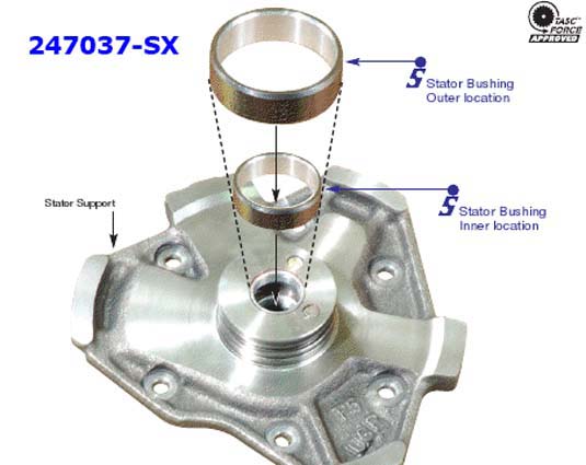

проблема не очень популярная для этой коробки. Скорее всего по аналогии с 4F27 могу предположить износ втулок в статоре насоса и как следствие недожим блокировки.

В гаражных условиях втулки заменить можно? Или надо менять весь насос?

#19 Сообщение leha667 » Вт май 17, 2016 3:10 pm
Эти втулки?

leha667 писал(а):В гаражных условиях втулки заменить можно? Или надо менять весь насос?
если есть инструмент тогда можно.
я бы на твоём месте делал все в комплексе,т.е. и бублик бы отдал в резку
