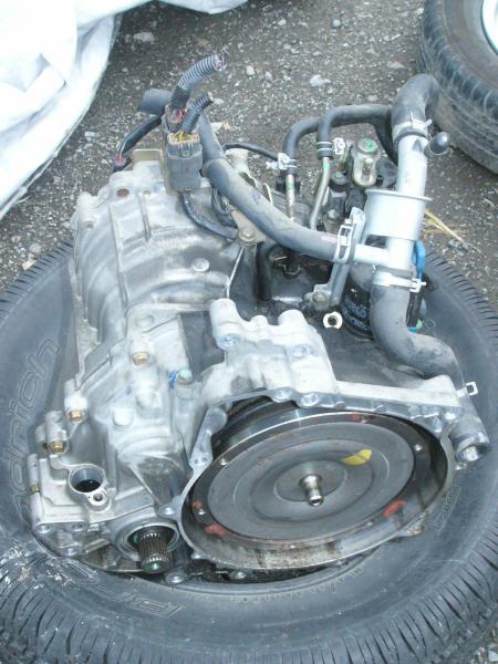

Имею авто Subaru Pleo
Двигатель EN07U
Коробка 2 WD вариатор TC460HT3CA (oem 31000-kb770).
Год выпуска 6.2001
Имею проблемы с коробкой, а именно: прогретая КПП дергается при наборе скорости от 40 км/ч до 60 км/ч. При попытке ускориться - набирает скорость неохотно. При попытке резко ускориться - ускорение происходит вяло (обротый двигателя поднимаются быстро, а авто разгоняется вяло. У меня ощущение что буксует коробка)).
Заменил жидкость (subaru i-cvt) и внешний фильтр - поехала чуть лучше.
В связи с вышеперечисленным хтелось бы получить ответы на следующие вопросы:
1. Что с автомобилем (Ремень, сцепление, электроника, мотор?)
2. Какое сцепление применяется в этой КПП?
Фото снятой коробки прилагаю.
Вариатор Subaru

Что никто не может отличить гидротрансформатор от электромагнитной муфты?

zahar писал(а):Что никто не может отличить гидротрансформатор от электромагнитной муфты?
Ну я отличил. нету у вас электромагнитной муфты.
почему все сначала снимают акп потом спрашивают а что с ней???

2Dmitry_vl. Спасибо за ответ. Коробку я не снимал. Просто нашел такую же в интернете.
Не подскажете куда можно обратиться за диагностикой в Новосибирске?
Обращался в Кэнси - там только развели руками.
