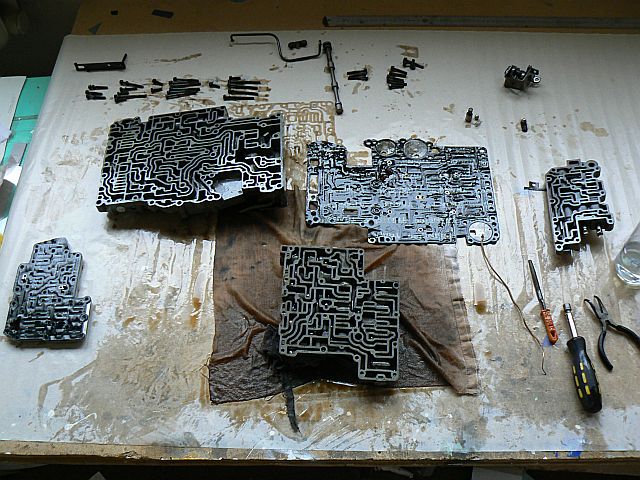

ответов хе дождался, пришлось самому в мозгах коробки А440F покопаться - разобрал, нашел два клапана-поршня (которые толкаються от тросика кикдауна) застреваюшие в крайнем положении, и еще один подклинивающий... ручками притер и вроде начали двигаться без заедания. Так понимаю от перегрева наверное была деформация) Все собрал и поехал - по началу проблема осталась - на холодной не переключалось выше первой, теперь через месяц уже нормалек....

Хорошее рабочее место уже половина дела, ну и нструмент конечно, литературы только не видно, прячете что-ли?
mis
#4 Сообщение mis » Вт янв 15, 2008 8:24 pm
литература ? :) рядом бу мозги были, сначала их разобрал и сфоткал что где и как стоит. Потом свою перебирал уже не боясь чего потерять....

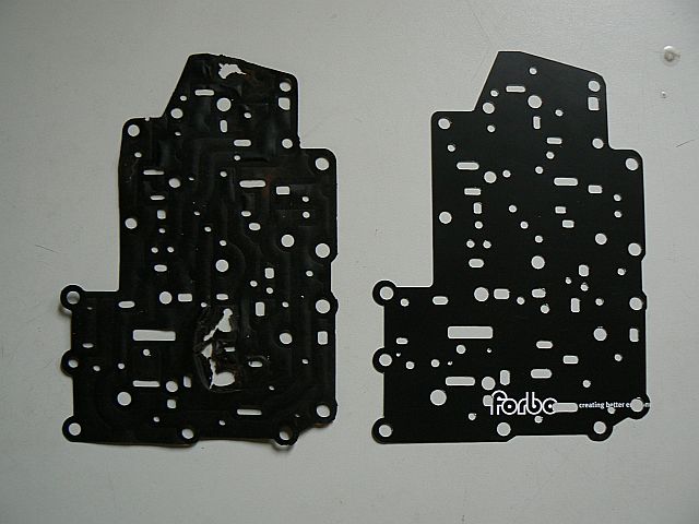

пару прокладок сфоткал и на компе перечертив вырезал на режущем плотере...

Реально стоит плоскости мозгов коробки шлифануть и плиту с отверстиями тоже, шарики там выработки наделали, наверняка влияет на давление в каналах....

Однозначно сказать нельзя, Вы не первый кто перебирает гидромодуль. Прокладки сепаратора, они ведь из бумаги, а сам сепаратор металлический, качество же изготовления сепараторов не прецензионное, поэтому прокладки и существуют, что-бы нивелировать отклонения по плоскости, то есть обеспечивают прилегание. Что касается checkboll's, т.е. шариков, то конечно можно предположить что они сделали выработку т.е. по сути завальцевали exhaust's или выпускные отверстия или жиклеры, тогда получается шлифовать бесполезно, вы только снимите слой металла, но ни как не выйдете на диаметр выпускного отверстия, а как известно, жидкость не только течет, она имеет вес и силу... И как вы сможете отличить технологические, тоже кстати, полированные углубления в сепараторе, от тех которые появились в процессе эксплуатации. Что реально, трудно сказать только почитав форумы, обычно очень помогает литература и личный опыт. И еще, неправильно работающий шифтовой клапан, дает не только перекос но и течь, что приводит к потере давления в управлении... У меня на складе уже третий год лежат новые мозги на TLC, но чего-то ни как не пригодятся, и в шлифовку мы ничего не отдаем.
