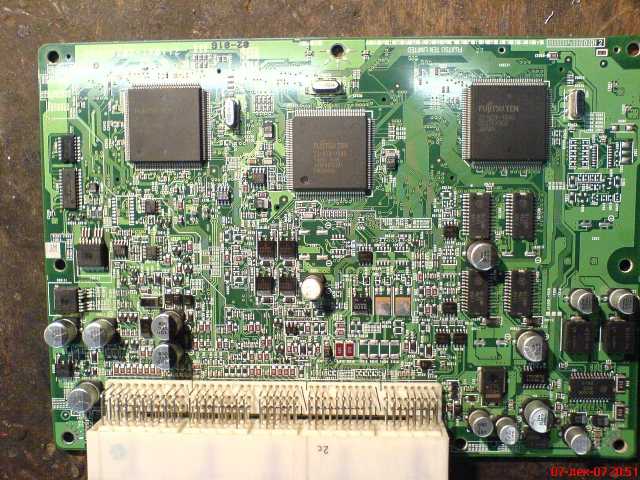

Парни, помогите разобраться с такой проблемой. "Автоматчики" отправили ко мне на диагностику РАВ4 2002г.в. с U140F проблема такого характера: пока машина холодная едет нормально, через 40-50 мин остается только 3 и 4 передачи, изменение положения селектора ни чего не дает, разве что в L нет 4 передачи. Была возможность подкинул другой БУ тут же и машина поехала, ставлю старый - не едет. Явно что проблема в БУ, но пока не могу определить где. Ошибок не дает. Посмотрел на предмет непропая- явных проблем не обнаружил. Возможно не там смотрел... :( Может быть кто надоумет куда еще глянуть...

ты что, это уже вчерашний день...
это очень распостранённое явление на рафах. Поможет ремонт контроллера или замена. Хорошо если коробку не успели уездить...

Это понятно, но я с такой проблемой столкнулся впревые вот и прошу знающих помочь в ремонте БУ или научить что и как. Договоримся.... :o

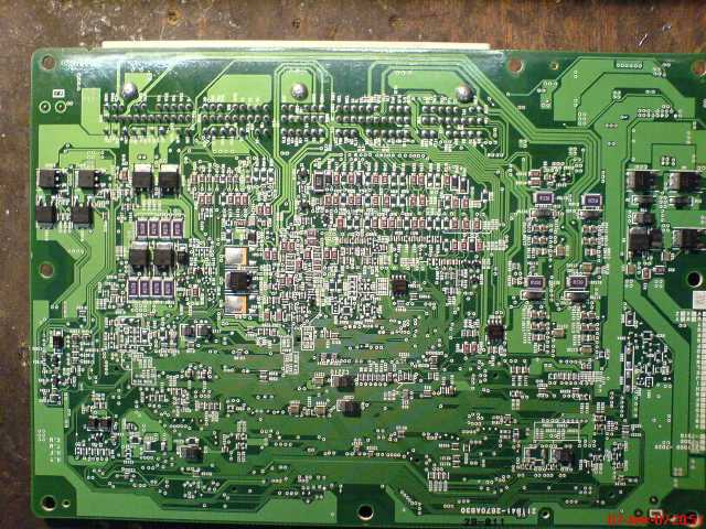

vipcross
#4 Сообщение vipcross » Вт дек 18, 2007 1:17 pm
....а это другая сторона

#5 Сообщение Шурпа_Коробкин » Вт дек 18, 2007 7:32 pm
не ипи мозг.
из строя выходит драйвер (микросхема), найти её новую не реально, те кто чинят берут их как правило с других блоков б\у или сломанных...

#6 Сообщение d01698 » Вт дек 18, 2007 9:39 pm
Видно у парня много времени!
Как надоест купи новый и забудь, воста навливается 1и100,оно тебе надо. Тем более что сами японы признали заводской брак их скоро на оптовках родавать начнут.
Саша правильно говорит что век нынче 21-й :lol:
