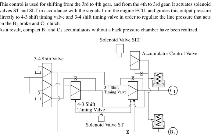

Что влияет на качество переключения ?

Правильно ли я понимаю: Удар при включении 4скорости это результат включения муфты С3? Плавность включения обеспечивает гидроаккумулятор.Тогда причина в нем?

#19 Сообщение кузнет » Чт сен 29, 2016 1:05 pm
вернее муфты С1.

Есть такое понятие-ЛОГИКА. Всё началось, что залили американское масло. Вывод-где-то оно свернулось при смешивании с оригинальным. Возможно в гидроблоке. Его при пробеге в 300000км пор чистить и может быть менять шарики. Но вероятнее всего дело в соленоиде. Наиболее уязвим самый сложный СОЛЕНОИД 35290-52030 TOYOTA.
