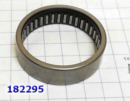

У бублика втулку размолотило думаете?

она скорей с бубликом в единое целое превратилась

Господа, какая втулка у 6hp? Там, насколько я помню, подшипник всегда был.

виноват.Исправлюсь.давно их не делал
