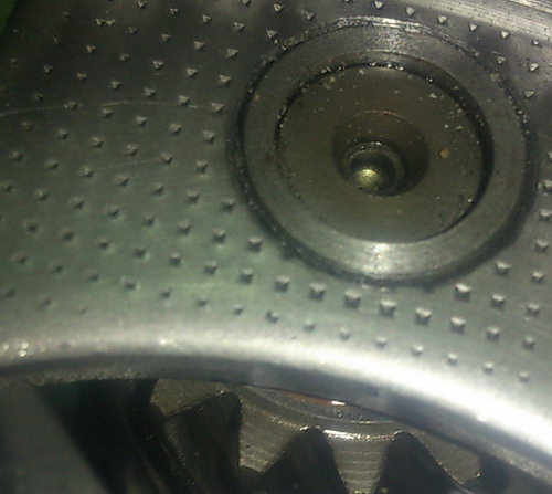

Да там 1000% фронтальня трех сателлитная планета в гавно!!!
Re: U140F-03B Harrier 4WD 2,2 выключаются все передачи
#17 Сообщение arsas » Чт сен 15, 2016 12:00 pm
ну что вы на исправный агрегат наговариваете.
выпрессовывать планету никто не будет один черт, а люфт - вполне рабочее явление.
контрактные за хабаровск все с люфтом идут.
сваркой прихватил, и порядок.
на Хорьках этих лет на первой передаче с шумом как на троллейбусе уже все ездиют.
авто уже не премиум класса, надо понимать всю глубину наших глубин.

arsas писал(а):ну что вы на исправный агрегат наговариваете.

Можно еще так,пофиг что зубья сыпляться

В чем прикол не понял

GEEPER писал(а):В чем прикол не понял
Я так понял убитая планета еще и завтулили оси сателлит, колхоз, но видимо выпивали, размышляли, думали )) Во всяком случае похоже кто то делал для себя не перекупы :D

al030 писал(а):Можно еще так,пофиг что зубья сыпляться
А по мне так очень грамматное решение, только вот как центра на разбитой поймать :!:
