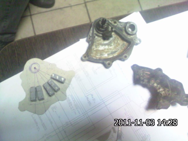

Нужен селектор на кпп. Разьем 8 конт. используется 6.

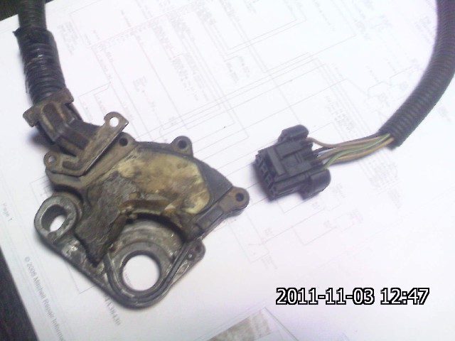

Фото бы с радостью. Только инет супертормозной (3g мтс). В двух словах- нет внутренностей( "лапки"). Пластиковый корпус расколот.(видно что пытались клеить)
Селектор со жгутом проводов. Бывают просто с разьемом на корпусе.

Похоже, что удар был в шток селектора. Или выдирали паровозной отверткой :D
У меня с таким разъемом нету :roll: Странно.
Совет-по оставшимся внутренностям (расположение контактов на корпусе и лапке) можно подобрать другой, шлейф переделать. Я лапки поломатые частенько переставлял. :)

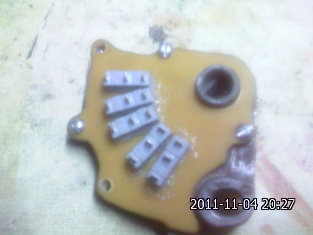

Может быть. Приехала уже с таким-разломанным. Попробуем переделать под микровыключатели.Если получится -фото положу. :P

скорей всего нужно будет взять тойотовский он без косы , взять его обкусанную маму(ответную фишку) и припаять родную косу ! работы на час

Baberr писал(а):скорей всего нужно будет взять тойотовский он без косы , взять его обкусанную маму(ответную фишку) и припаять родную косу ! работы на час
К сожалению, у нас не валяется гора б\у коробок. Так бы и сделали. Кроме как сделать новый -вариантов нет.
#11 Сообщение Baberr » Чт ноя 03, 2011 4:49 pm
с этой ловить не чего ! только то что предлагал выше или замена на новый

Два варианта. Первый на микровыключателях будет готов завтра. Не получится -сделаем "вечный" на герконах. Почему на заводе сразу не делают 8)
#13 Сообщение Baberr » Чт ноя 03, 2011 10:02 pm
Я имел в виду штатный вариант ! А самоделкой можно заниматься , если есть время и интерес
Герконы очень сильно увеличат размеры этой штуки , в противном случае будут срабатывать соседние...

осталось косу припаять. Лучше -нового. :D На герконах кстати -еще меньше бы получился.
