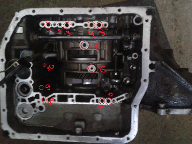

пришел такой короб, всё как у всех -
ГБ,
задняя крышка,
Overdrive Direct Clutch Balancer,
Overdrive Direct Clutch Piston,
Overdrive Direct Clutch Drum Sub-assy,
Intermediate Shaft,
диски сталь+фрикционы,
ремкомплект,
бублик резали.
после установки короб ВООБЩЕ отказался ехать, причем даже в аварии. насос работает, уровень масла на заведенную и на заглушенную разный, при переводе селектора в любое положение D или R грузиться вроде как и не хочет. скинул ГБ, каналы отмеченные как 1, 2, 3 и 5 вообще свободно дуются, как будто там никаких препятствий для воздуха и нет, с 4, 6, 7 всё нормально - держит давление.

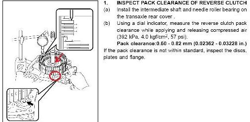

снял крышку, барабан, состыковал их на столе, начинаю дуть воздухом и у меня начинает сифонить с тех месть где отмеченно на рисунке 2.

#22 Сообщение unforgivable503 » Сб мар 17, 2012 5:01 pm
Поршня напятиступках надежные. Я их не меняю обычно. Разбери посмотри есть ли на юбках окантовка.
Опрессовываются они лучше чем на Ю140, то есть более плотно.
Подлей чуть масла, поршень должен отстреливать отчетливо и держать давку. Но причина у тебя не здесь.
Возможно плата такая...что за машина вообще?
Подкинь старую плату, проверь на наличие движения.

#24 Сообщение SanYok » Вс мар 18, 2012 11:45 am
все три резинки под крышкой стоят (новые). машина Лексус RX300. сейчас поставлю старый ГБ и попробую.
