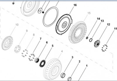

#4 Сообщение AN38 » Вс мар 16, 2014 1:28 pm
Было такое, пока в трансформаторе не поменяли деталь под №16 на картинке.

#5 Сообщение Stebi » Вс мар 16, 2014 1:44 pm
AN38 писал(а):Было такое, пока в трансформаторе не поменяли деталь под №16 на картинке.
А мне как раз ТТЛ Поршень и поменял! ну по крайней мере они так в заказ-наряде написали! вот на неделе поставлю отпишусь че да как!))) Спасибо!

Stebi писал(а):А мне как раз ТТЛ Поршень и поменял!
один бублик они мне закосячили))))

Вобщем не хотел я мучить себя экспериментами, и трудозатраты свои тратить, хотя попытки побороться были, но все было без изменений, плюнул на всё. Была у меня такая же акпп в запасе на продажу, поставил всё вместе другое, и клиент больше не звонил и не приезжал.
Но подозреваю что засада была в бублике все же, не верю я в изношенность гидроблока когда до ремонта такой проблемы не было а была другая поломка, и в бракованный новый блок соленоидов тоже сомневаюсь, хотя и подозревал. Наверно действительно что нить с поршнем в бублике было, который на взгляд наверно в порядке, а на самом деле нифига...
