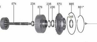

Притащили машину, не едет никуда, со слов, по-буксовали немного, после снятия коробки обнаружили срезанный входной вал с муфтой А.
Заменили на усиленный, собрали - назад едет, вперед как только начинаешь движение впадает в аварию. Думали разобралась муфта А.
Снова снятие, разбор, в поддоне металлическая стружка. Муфта в норме, но виды следы соприкосновения внутренней части муфты В и следующей за ней внутренней частью муфты С, которая пристегивается сверху барабана В. От нее и стружка.
Почему так произошло? После сборки вал вращался легко. На не севший фрикцион не похоже было.
На картинке детали 576 и 570

235 обойма и 236 подшипник в норме?

Обойма и подшипник в норме.
Может новая муфта А с валом не того размера?

стружка может идти откуда угодно, смотря какая стружка, на картинке я у тебя не зря спросил про подшипник, потому что сам потшипник может и целый а вот ответная часть она типа запрессована в короне всегда с большим износом или выработкой, если не поменять то крышка барабана В будет соприкасаться с короной барабана А .
