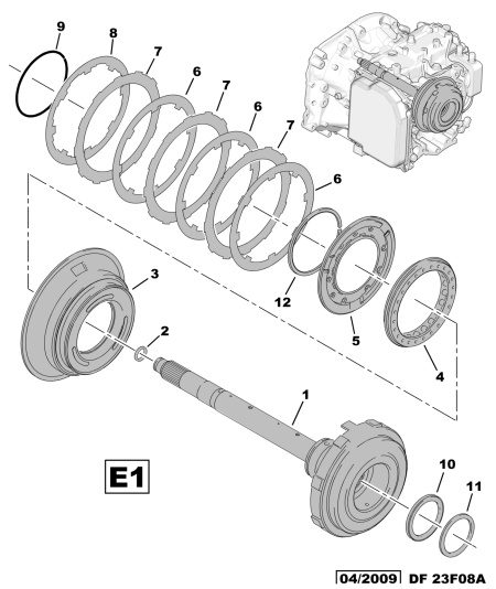

в коробке поменяли четыре поршня, сжимающих пакеты, один поршень в задней крышке - резинка большого диаметра. два поршня, сжимающих тормозные ленты, не трогали. кроме этого поменяли тефлоновые кольца в задней крышке (у нее в центре цилиндрический выступ, который вставляется в вал, на нем эти кольца), маленькое колечко в самом начале входного вала (на эту часть вала надевается бублик), ну и уплотнительные колечки всех датчиков. гидроблок разобрали, промыли, собрали и поменяли электроклапан модуляции давления.
напиши, пожалуйста, нюансы, на которые стоит обратить внимание - разбираем коробку снова.

деталь 11 на рисунке не меняли, она дорогостоящая. это важно?
