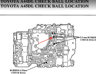

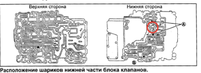

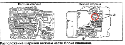

- блокировка ГТ. Как описал выше - ее нет. Клапан ОД - провод оборван, проточка. Так же вполне возможно мог намутить с шариками в гидромозгах, т.к. в мануале черт ногу сломит - нарисовано одно, подписано другое. Терзают меня смутные сомнения, что положил туда лишний шарик. Поддон с коробки до меня снимали 100%, мозги хз.

Сегодня перебрал мозги, добавил один шарик. Всё без изменений.
На какой из картинок схема верна? А то может зря добавил)
