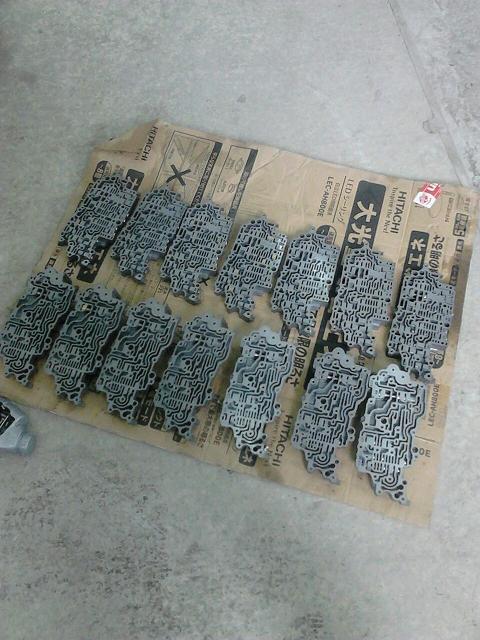

да, плиту надо смотреть внимательно, регуляторы и клапана блокировки, модулирующий, сегодня хотел плиту собрать подменную без сверления, не получилось...

Согласен по поводу плиты, первый раз отправил плиту в ремонт и такой косяк, за что 30000 отвалили не понятно, все равно пришлось перемывать, в следующий раз солики поменяю для начала. По поводу сверлений, это конечно хорошо если есть чем и на что купить, а когда у тебя 1 коробка в месяц и пару замен масла, то сильно не разгуляешься, ремонт коробки занимает минимум 2недели.
