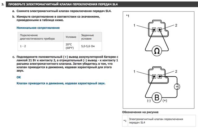

SL4

#13 Сообщение Zloalex » Чт май 05, 2016 3:49 pm
Проверка

#14 Сообщение simex161 » Чт май 05, 2016 3:53 pm
slu висит
