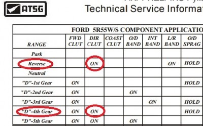

Есть в этой коробке press control solenoid C. Я так понял это не датчик давления а соленоид давления. В табличке есть у него одно сходство по директу и реверсу -давление в значении H. Такие штуки теоретически должны управляться напряжением или кол-вом импульсов. Low, Var и Higher. Так вот можно же проверить что с мозгов на этот соленоид приходит на четвертой скорости. Возможно он просто не получает импульсов/напряжения или не та частота/высота, тогда это точно мозги.

А давление в этих каналах можно замерять? Выводы есть? На 21 странице того мануала что я скинул есть описание.
