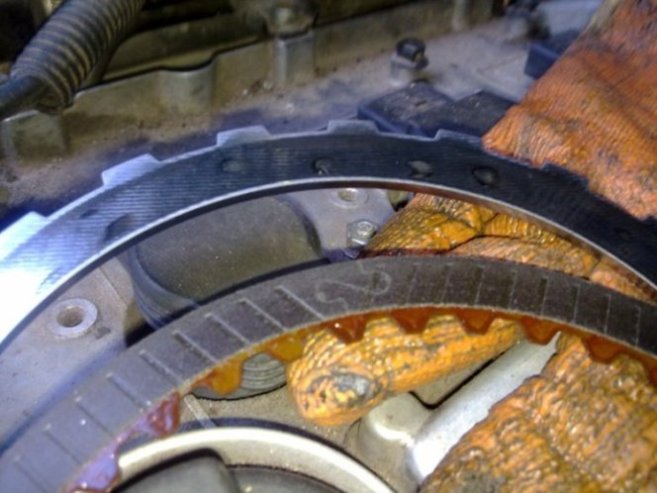

на сколько критичен износ стали (пятна перегрева примерно по 10 шт на диск)? сталь вся такая в "С", тефлон я так понимаю что можно оставить?
Kirill
Сообщения: 209
Откуда: Псков
#43 Сообщение Kirill » Пт фев 10, 2012 5:46 pm
Не особо -критично. При условии если плоскости не увело.

а от чего перегрев такими пятнами?
