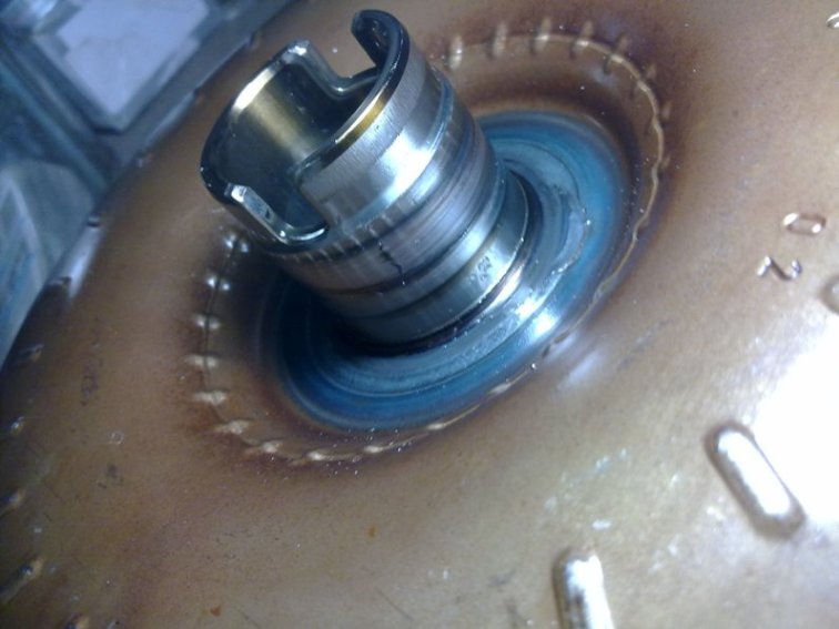

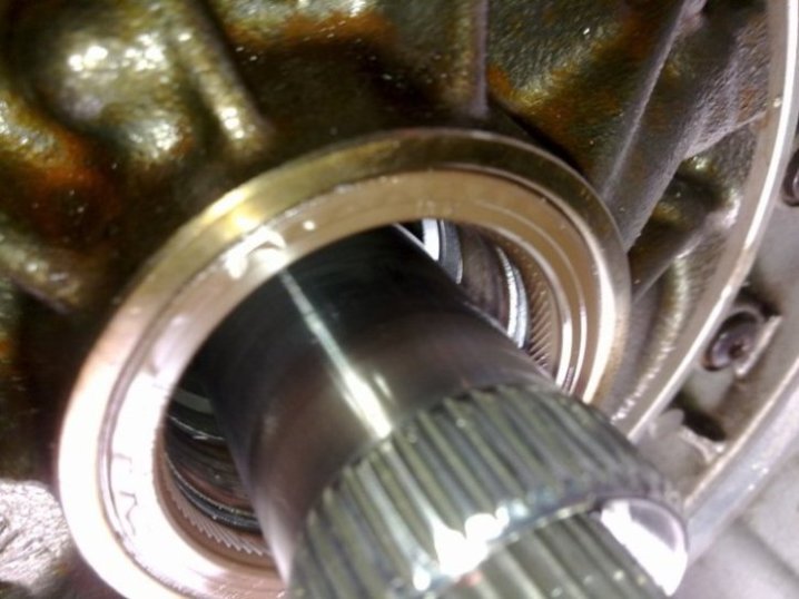

#29 Сообщение StRanger32rus » Пн фев 06, 2012 3:25 pm
Снял сегодня коробку, транс сперва не хотел сниматься, но после 15 минут мучений, слетел.
Шейка поцарапана, втулка осталась в насосе, но тоже с задирами.
Основание шейки синее..
Насос пока не снимал, сил нет :)
Пришлось снимать вместе с двигателем, снимал один, за...устал...
