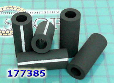

#17 Сообщение YBRBNF » Пн май 02, 2016 3:30 pm
Подскажите кто и как вынимает уплотнительные втулки гб ?замучали они уже меня.где их столько взять?они на АТПШОП по 238р.

YBRBNF писал(а):Подскажите кто и как вынимает уплотнительные втулки гб ?
Болтом М8

#19 Сообщение YBRBNF » Пн май 02, 2016 3:58 pm
болтом тоже гемор.

#20 Сообщение Kraus » Пн май 02, 2016 4:05 pm
тоже болтом вынимаю

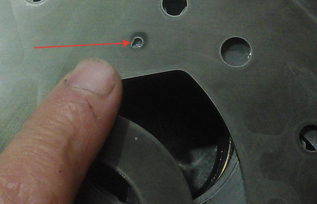

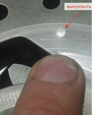

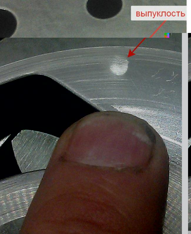

Собрал наконец то,с третьего или четвертого раза,поставил мало бу крышку,которая была в сборе,остальные зажимает,и еще косяк заметил,на пластине
не знаю откуда появилась,давно валяется,завтра ставить будем.

#22 Сообщение Dron » Пн май 02, 2016 11:00 pm
Обычно на пластине сепараторной всегда какой-нибудь заусенчик найдется. Мелкой наждачкой 600-800 немного пройтись и нормально.

#23 Сообщение YBRBNF » Вт май 03, 2016 7:33 am
Dron писал(а):Обычно на пластине сепараторной всегда какой-нибудь заусенчик найдется. Мелкой наждачкой 600-800 немного пройтись и нормально.
Это не маленький заусенец,а бугор целый.

Тут меня осенило!Я все это время ставил уплотнители гб. б/у,так что думаю из за этого букс.Был у меня прокладочник "'Аток",но уплотнителей там небыло(разукомплектовал),и по этому пришлось искать и выбирать.
Вы только не угорайте,а просто подскажите мои предположения обоснованы или прямо скажите,что это чушь.
Из 20ти подбираемых втулок,5длинных еле подобрал,и то они были разные по жесткости и состоянию,но не говно.

#28 Сообщение Kraus » Чт май 05, 2016 1:36 am
Никогда не было проблем со старыми, если они конечно, не рванные. Я думаю не из за них. Да и из-за бублика букса не будет...

#29 Сообщение YBRBNF » Чт май 05, 2016 7:26 am
Нет не рваные,но взяты с других акп и по жесткости разные(дубовые и мягкие)

#30 Сообщение strelok » Чт май 05, 2016 11:16 am
Изза бублика может быть,если обгонка реактора срывается,но на 5НР-19 не встречал такого. Втулки резиновые при установке должны чуть выступать из корпуса(новые вроде ок 1мм),а там все равно жесткие или мягкие.А вот если садятся заподлицо,то могут и сифонить.
