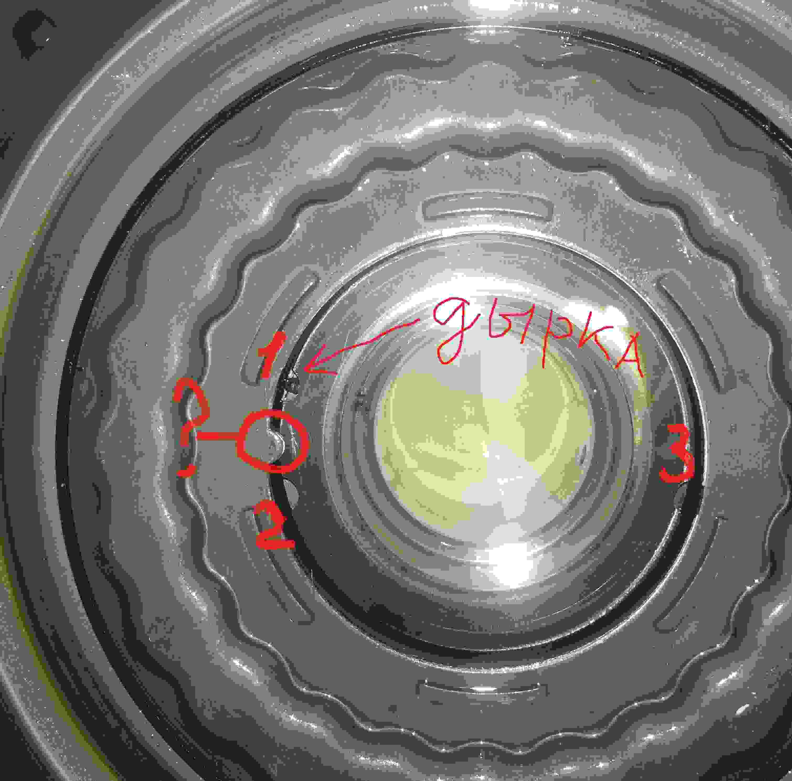

Здравствуйте. Может кто-нибудь подскажет куда вставляется язычек поршня в барабане тормозной ленты C3, когда снимал не обратил внимания((( 1, 2, или 3???
Последний раз редактировалось Eastwood Ср мар 20, 2019 9:53 pm, всего редактировалось 1 раз.
