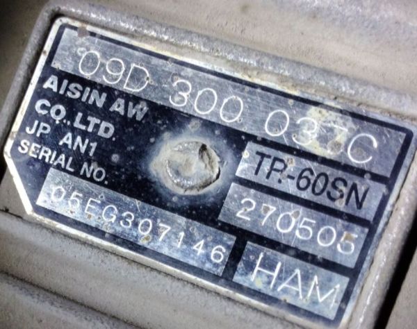

авто 05.04.2004/ДВС - BAA/АКПП - HAM
по вину бьется гидроблок 09D325039A
акпп стоит такая

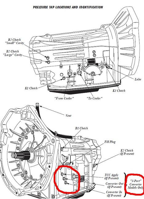

перелопатил еще раз мануал, маркировка К-1 на сепараторной пластине = гидроблок 2х портовый
осталось определить сколько портов в АКПП, я так понимаю это видно только по 3м дополнительным пробкам слева на корпусе?
