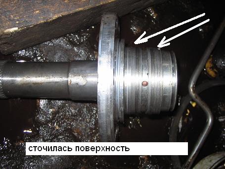

сегодня снова снял и разобрал енту коробку
Изображение 027.jpg (18.47 КБ) 16906 просмотров
Изображение 038.jpg (41.32 КБ) 16906 просмотров
Изображение 035.jpg (39.48 КБ) 16906 просмотров

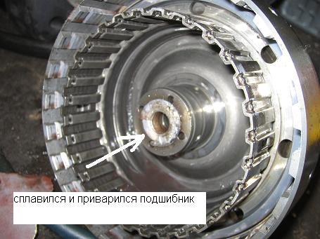

кулибин
#17 Сообщение кулибин » Пт окт 10, 2008 11:18 pm
такая она приехала
Изображение 022.jpg (16.13 КБ) 16898 просмотров
Изображение 020.jpg (19.81 КБ) 16898 просмотров
Изображение 018.jpg (18.79 КБ) 16898 просмотров

#19 Сообщение GEEPER » Чт окт 16, 2008 5:24 pm
Ну и? :x

#21 Сообщение GEEPER » Вт окт 21, 2008 5:55 am
Попробуй перелить EGS ,если скан дилерский есть.
Прозвони провода от ЭБУ до АКПП , особенно на землю. Позиционный переключатель на коробке в норме?
если все гут,снимай поддон,прожимай все воздухом ,возможно увидишь косяк. хорошо еще линейное давление померить на ходу с порта.

КАПРАЛ
#24 Сообщение КАПРАЛ » Пт окт 24, 2008 6:01 pm
кулибин писал(а):завтра буду собирать
уже седня
:roll:
мне кажется что у тебя отсутствует охлаждение коробы ,забит радиатор грязью изнутри поэтому сожрало шестерни и сварился подшипник.было такое.
