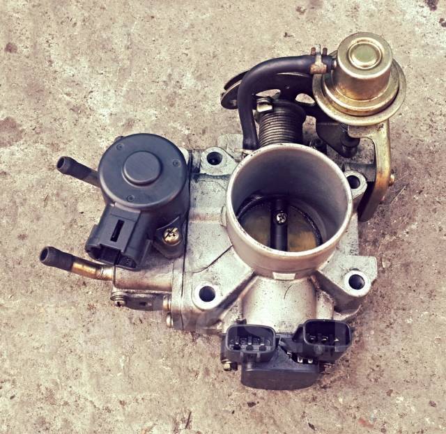

5. Нет ли под дросельной заслонкой вот такого узла ? http://static.baza.farpost.ru/v/1427813297160_bulletin слева бочонок черный ? Просто ответьте-если есть, будут другие вопросы.

5 нет дроссель у меня электронный обычный такой штуки нету)это вроде РХХ
