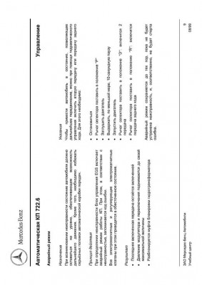

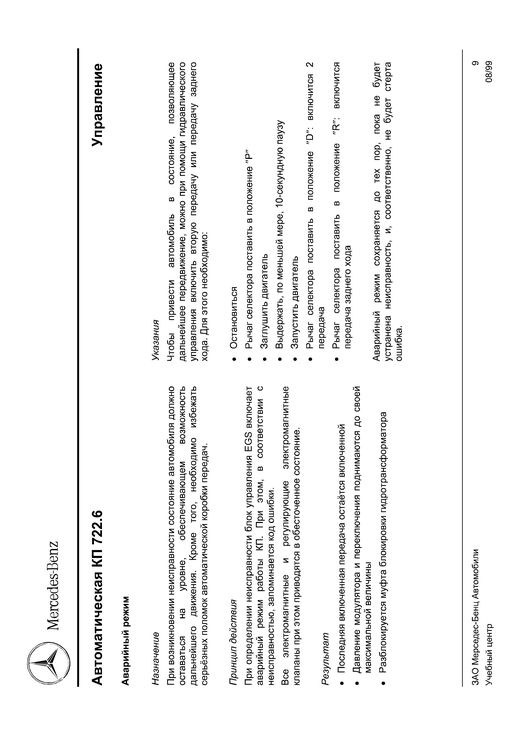

722.6 в аварийном режиме трогается и едет на 2-й передаче.Может при нагреве шифтовики клинят.. после 98 года гидроблоки вроде все одинаковые. а на попробовать подойдет любой, только передачи затягивать должен,если не тот...

#7 Сообщение strelok » Пн июн 22, 2015 11:13 am
Уважаемый гуру ремонта акпп... К сожалению я не лазил в интернет ,а руководствовался мануалом,текст которого и прилагаю. Если вы с ним не согласны,обращайтесь для корректировки к инженерам Мерседес.
