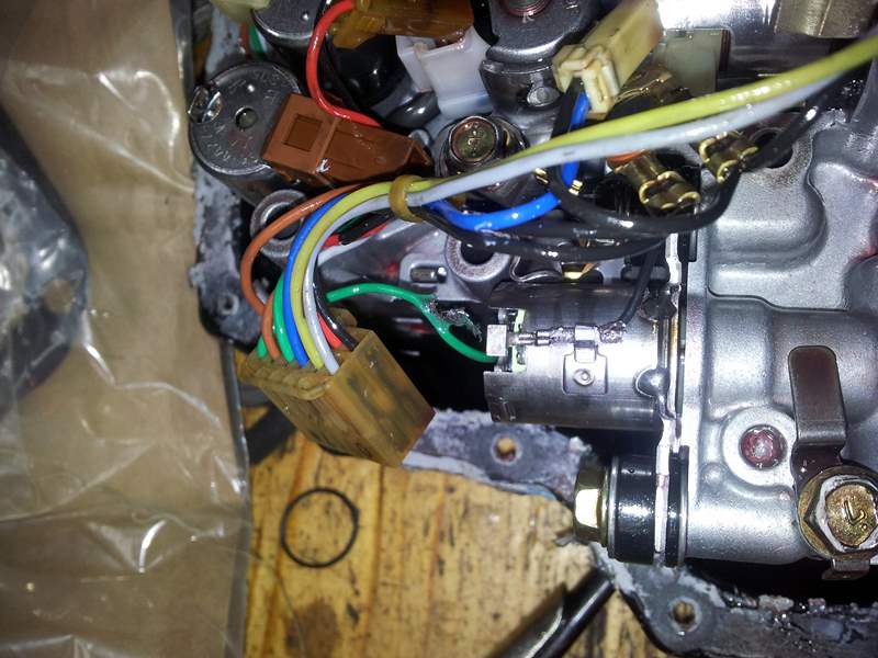

ciretpro
Сообщения: 14
Зарегистрирован: Пт авг 19, 2011 10:00 am
Откуда: KZ
#10 Сообщение ciretpro » Вс июн 30, 2013 7:46 pm
Победил ее ! дело то всего было в том что проводок от одного солека попал под болт и я его когда закручивал повредил )) подключил к массе ))
навесу испытания прошла на ура ! завтра полный тест драйв ))
