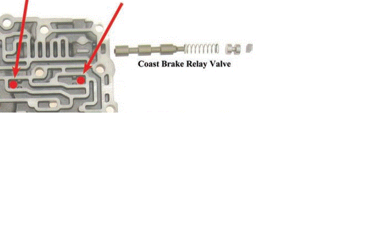

Уважаемые коллеги! Если есть у кого в ремонте и ли просто лежит в заначке плита с А750-й, поделитесь информацией о параметрах(длинна, диаметр пружины и проволоки, количество витков) возвратной пружины релейного клапана управления тормозами(это тот который в самой верхней части один стоит). ибо терзают меня смутные сомнения.... а не прое..теряли ли пружинку мои "архаровцы"и сунули туда че под руку попало ?...

Ну вот, путем угроз и уговоров удалось выяснить правду: потеряли пружину с клапана "Coast Brake Relay Valve". Соответственно встал вопрос где взять параметры пружины, ибо родную в пределах мастерской искать можно год...

Итак, благодаря информации присланной уважаемым arsas, проблема была найдена и устранена. Причина как всегда находится в "кривых" руках.
Были перепутаны местами плунжеры 1-2 и 2-3. Параметры пружины "cost brake relay valve" на процесс переключения особого значения не имеют.

zavgar писал(а):Параметры пружины "cost brake relay valve" на процесс переключения особого значения не имеют.
Господа агрегатчики.
Можете про.бывать данную пружину :D Фтыкать любую.
Поздравляю :P
#14 Сообщение GEEPER » Пт авг 03, 2012 7:04 pm
замечательно! всегда мечтал о чем-то таком- безнаказанно проебать и воткнуть пох чего - и все поехает :D
