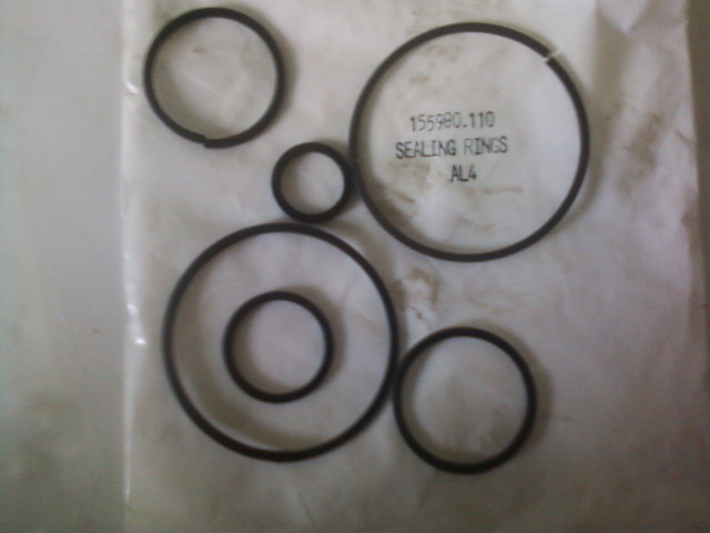

В итоге: пришли тефлоновые кольца "родные", но только большие. Они в коробочке каждое и с замочком. Кого интересует могу фотку выложить.
Установил их и жизнь наладилась: всё стало переключаться великолепно и на 100градусах.

Хорошая тема целый день в нете искал что небудь определенное с подтверждением о проделанных работах все одни ботаники реально что на рено что на пса форумах ну да ладно О главном у меня я так понимаю проблема точно такая же холодная акпп dp0 прекрасно трогается с места переключает хорошо все передачи в аварийку не сваливается но после прогрева -- движения по городу при температуре 90 поС и остановках на светофорах при отпускании педали тормоза если стоит на уклоне может даже назад откотится после нажатия на газ с ударом включается 1я и дальше все отлично переключает до следующей остановки иногда может уже на светофоре только остановился нога на тормозе и удар догоняет повторяюсь что коробка как горячая так и холодная в аварийку не входит и не пробуксовывает единственное что не менял в акпп это тефлон !! друзья кто сталкивался с подобным явлением помогите !!!!!!!

Согласен с тефлоном. Второе - очень боится перегрева, у нее в программе заложено после 115 градусов в аварию, смотрите охлаждение. Почему то движки у французов всегда сильно греются ........

Всетаки они !!!!есть кольца с комплекта 6 штук но без замков старые стояли точно такиеже поэтому не менял

тефлон

снял крышку поменял этот сраный тефлон ,залил масло включил зажигание горит мясорубка-аварийный режим акпп и не аснет ГОРИТ ВСЕГДА может что накосячил может датчик давления сдох?????? НЕПОНЯТНО!!!
