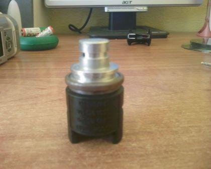

Соленоиды у тебя НЕ такие?
Изображение Это с 01-х коробок (фото с transparts).
По 4-18 подсказать, к сожалению, ничего не могу, мало я ее знаю. Одно только скажу: заводскую регулировку давления, я считаю, лучше не трогать, поскольку почти всегда виновным оказывается что-нибудь еще (как правило, регулятор давления (соленоид)).

Соленоиды у меня с виду все вот такие:

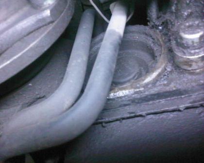

#8 Сообщение GEEPER » Чт сен 17, 2009 12:39 pm
Сымать не нуно- стоит на улице:большой круглый крышка под стопорным кольцом ,если смотреть спереди авто назад-то справа внизу возле выхода привода из коробки
CaSper
#9 Сообщение CaSper » Чт сен 17, 2009 7:51 pm
"Сымать не нуно- стоит на улице:большой круглый крышка под стопорным кольцом ,если смотреть спереди авто назад-то справа внизу возле выхода привода из коробки"
Прости те за дурацкий вопрос, это точно не шутка??
А то на наших форумац закоренелые форумцы уж очень любят изголяться над новичками(
Как я понял - надо смотреть около левого привода (по ходу движения авто), снять её и заглянуть внутрь?
Масло предварительно слив конечно же.
Правильно я понял?

#11 Сообщение GEEPER » Пт сен 18, 2009 5:20 am
масло можно и не сливать-оно прольется незначительно,главное перед разбокой серво очистить хорошенько гнездо и продуть от грязи.

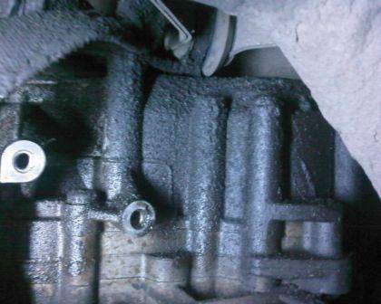

Ну вот, лючок нашел ток один - похожий на правду:
Заметил подтеки масла на хвосте коробки. Откуда??
Вот он, кругленький?
