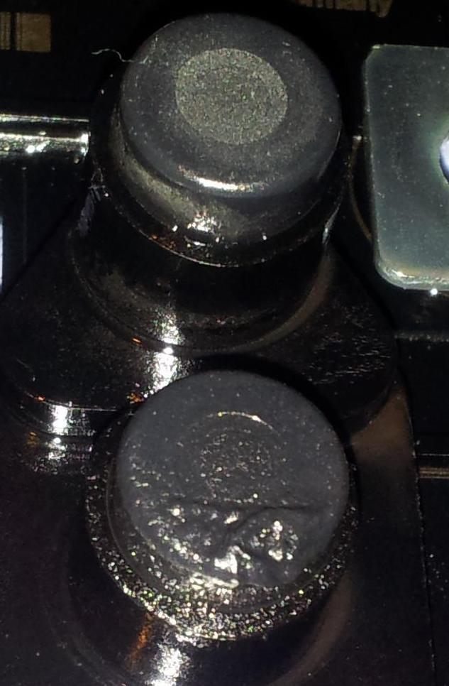

Добрый день. Прошу помощи по вопросу ЭБУ платы гидроблока. Машина ниссан патфиндер. Была ситуация когда произошла утечка масла из кпп. Машина проехала какое то время без масла. Потом доставлена была в сервисс, масло залили, но после того пропала 5 скорость. Ошибка датчика оборотов турбины. В сервисе сказали что умер датчик номер 2 на плате, что его показания всегда ноль. Якобы его подпалило. Скажите может ли быть такое , или проблема все таки механическая. Или в любом случае надо реставрировать плату?

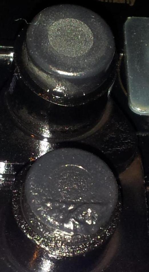

на втором фото это что? что то не хорошее по всей видимости... кстати Ужее и ранее наблюдалось , что переключение на 5ю происходило только на хорошо прогретой коробке. На холодную выезжаешь скажем на трассу и авто едет только на 4, как прогреется переходит на 5-ю, может это такая особенность этой коробки.

query писал(а):img]http://s017.radikal.ru/i407/1309/0b/8d27b1e2cdb2.jpg[/img][/url]
[/quote]
на фото ваш, что ли?
Если ваш в таком виде, моё мнение, что там еще лента и барабан ( я на втором фото выложил выше) похерачены.
Кто еще что скажет?

Да на фото моя плата.
Если все на столько трагично как вы говорите, тогда наверно имеет смысл брать б/у коробку в сборе и надеятся что с ней все ок.

Точно такие же датчики стоят на финике в 51 кузове у тебя по фотке даже видно что у входного датчика куска нехватает есть также вариант от 50 кузова с убитых мозгов выпаять один и примодячить в эту плату. Тока зазор должен соответствовать

gremlin_1987 писал(а):Точно такие же датчики стоят на финике в 51 кузове у тебя по фотке даже видно что у входного датчика куска нехватает есть также вариант от 50 кузова с убитых мозгов выпаять один и примодячить в эту плату. Тока зазор должен соответствовать
Сегодня был у чела что ремонтирует плату,утверждает что она в порядке и атчики в том числе. Денег за сомнительное ковыряние просит немереных. Можно ли как то еще проверить плату? Скажем подключить к машине запустить диагностику и считать данные просто помахав перед датчиком куском металической спицы например. Мастеру такое предложил он сомневается , говорит что второй датчик считывается в определенный момент, то бишь во время переключения на 4 передачу

Да у fx такая же коробка. И мозги в том числе. Незнаю уже че делать, наверно надо разбирать коробку. Будет облом если все же беда с мозгами. Платить за разбор полюбэ надо будет. Муфту суазали сразу на реставрацию. Тут у человека были симптомы с этой платой 1 в 1 решилось все заменой датчиков...
