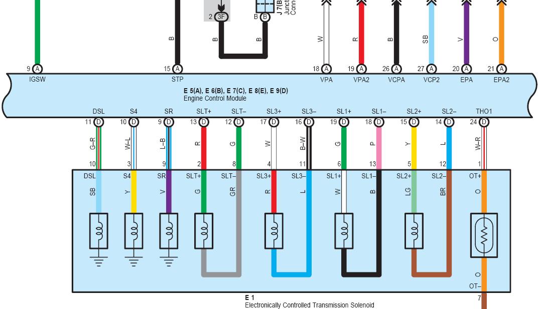

лексус rx350 из америки пришел востановленый ,коробка в аваийном режиме.
на передаче L ваще неедет.
с 2,3,4,и D трогаеться и едет как на 3.
провел небольшие замеры тестером,мож кто подскажет.
на рисунке схема клапанов распиновка.
только при работающем моторе SL3 17 и 16 провода при переходе с нейтралки на драйв выдает 5.5 вольт,затем падает до 0.
только включаю зажигание SL1 19 и 18 провода показывает 6.6 вольт и так при включении любой передачи,при работающем моторе все также.
так примерно должно быть?

один человек подсказал что могли сгореть детальки управления клапанами или слетела прошивка в engine control module.
для начала надо сравнить прошивку с исправного rx350.
если кто поделиться прошивкой,не за даром конечно,буду благодарен.
или может кто подскажет какие микрсхемы или транзиторы могли полететь?
