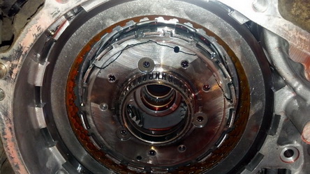

Предпосылки:Вой на 1 пинки с пробуксом 1-2 2-3 и вследствие того последнее время ездил на зимнем режиме тобиш исключив 1 передачу.Итак разобрал повезло что кусок от задней планетарки не успел пойти по коробке ну передняя тоже оси болтаются вобщем заменил полностью планетарный ряд(переднюю,заднюю,солнечные,коронную,хаб)масленный насос,поршень директа,overhaul,фрикционы тормоза 1-задней,фрики тормоза 2,и пакета директ,мыл гидроблок. После сборки имеем воя на первой нет переключение 1-2 как бы с задержкой и с буксом на небольших оборотах а если под нагрузкой ну например в гору интенсивный разгон переключение в районе 4000-5000 то вобще не заметно, аналогично 2-3 если на малых оборотах с пробуксом если если под нагрузкой то незаметно 3-4 идеально Ну и собственно вопрос как быть с пробуксом 1-2 куда копать:!:, между 2-3 более менее понятно у меня директ по кольцам травит буду ещё менять заднюю крышку или барабан а может и то и другое.

коптел писал(а):Предпосылки:Вой на 1 пинки с пробуксом 1-2 2-3 и вследствие того последнее время ездил на зимнем режиме тобиш исключив 1 передачу.Итак разобрал повезло что кусок от задней планетарки не успел пойти по коробке ну передняя тоже оси болтаются вобщем заменил полностью планетарный ряд(переднюю,заднюю,солнечные,коронную,хаб)масленный насос,поршень директа,overhaul,фрикционы тормоза 1-задней,фрики тормоза 2,и пакета директ,мыл гидроблок. После сборки имеем воя на первой нет переключение 1-2 как бы с задержкой и с буксом на небольших оборотах а если под нагрузкой ну например в гору интенсивный разгон переключение в районе 4000-5000 то вобще не заметно, аналогично 2-3 если на малых оборотах с пробуксом если если под нагрузкой то незаметно,3-4 идеально Ну и собственно вопрос как быть с пробуксом 1-2 куда копать:!:, между 2-3 более менее понятно у меня директ по кольцам травит буду ещё менять заднюю крышку или барабан а может и то и другое.

Что думать? Посмотри какие пакеты на вторую работают, но честно говоря ни разу не видел букса на 2 на ю четырехступке.
Плату подкинь. С этой коробкой все давно всем известно.

Мужики я не спец по акпп. Я её сам взялся перебирать ну думаю глаза боятся руки делают Поначалу думал одним железом обойдусь ан нет. И если не трудно ткни носом какие пакеты.
