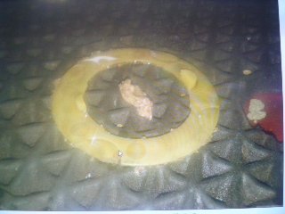

Вскрыл фильтр - чистый. Снял масляный насос - он без следов износа, полез глубже. Когда вытащил первый пакет увидет что упорный подшипник развалился, насчитал 23 маленьких ролика. Еще дальше увидел что две желтые пласмастки стоящие с обеих сторон муфты (с тремя шестеренками по краям) оплавились. Также на нижних пакетах фрикционных дисках видны следы синевы, сами фрикционы с виду нормальные.
Подскажите пожалуйста, может ли быть причиной что авто перестает ехать этот развалившийся подшипник и эти две пластиковые детальки? Есть какой определенный размер для выбраковки фрикционов?

Как сам понял эту конструкцию то появился ненужный зазор и фрикционы не так сжимаются, вследствии чего на холодную ещё кое как хватает пока масло гуще, а на горячую она просто протекает. Есть 4-е фотографии дефектных деталей, пока не сообразил как в темку добавить.

#3 Сообщение NIKOLAY » Чт июн 28, 2012 3:22 am
Фото.

#4 Сообщение NIKOLAY » Чт июн 28, 2012 4:05 am
Фото

#5 Сообщение NIKOLAY » Чт июн 28, 2012 4:07 am
Не могу нормально пластиковые детальки выложить, размыто все получается.

Получается что поплавились похоже как на 35720 (планетарная передача), они стоят с обоих сторон, во внутрь планетарки у обоих есть пазы, с одной стороны паз побольше и по моему они присутствуют в ремкомплекте. Ролик по моему стоит между планетарным механизмом и тормозной лентой с набором фрикционов. Есть все таки в коробке которую разобрал отличия от epcdata, не вижу муфты на которой ролик развалился.
А вследствии ещё чего может машина не ехать? Как бы дальше побаиваюсь разбирать, думал если развалилось значит плохо и это следствием считаю.

Я в начале тему в Автодате создал, но ответов пока нет. Там очень хорошо видны "пластмассовые деталюшки".
Сегодня по телефону разговаривал с хозяином авто, говорит что давненько он не буксовал.
И всё таки получается что из-за развалившегося подшипника появился осевой люфт, вследствии чего один упорный ролик(подшипник) даже сместился с посадочного места и приплавился к "желтому упору". Получается что износ одного упора + развалившийся ролик дали некоторую разгерметизацию масляному давлению и при этом холодное масло хоть как то сжимало фрикционы а горячего просто не хватало и оно протекало через появившиеся каналы.
Если это все изношенное и развалившееся заменить - оживет ли коробка?
