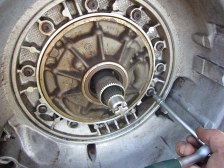

И еще вопрос: пытался разобрать короб и не смог вскрыть круглую крышку (где маслонаос, на фото). Подковырнуть ее негда, зацепиться съемником тоже некуда. Как ее вытащить?

левый флянец крепится тремя болтами под щестигранник на 8. их открути и вытащи вместе с валом. да 5 резинок надо вытащить. потом глянь под плиту, там за этими 5 резиночками увидишь сквозь окошки внутренности коробаса. один элемент стальной, другой, сразу за ним алюминиевые. между ними отвертку засунь и аккуратно рычагом выдави насос со всей хренью наружу, просто сорви его. вытащив все это дальше вытаскивай планету, обгонку. до тех пор, пока не увидишь пакет фрикционов.
снимаешь стопор в корпусе коробки.
дальше увидишь три дырки с пружиками.
просто вотки отвертку в стопор и аккратно выковыряй их. пружинки со стопорами в сторону.
под пружинами три резинки ( короткие) их выковыриваешь чем- то длинным с крючком на конце. типа спицы. просто поддень снизу крючком и вытащи их наружу
дальше стопор в курпусе, дальше можешь просто перевернуть коробас и аккуратно 3- 14 здануть колоколом об пол.
все вывалится..
все. короб разобран
