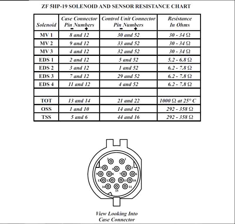

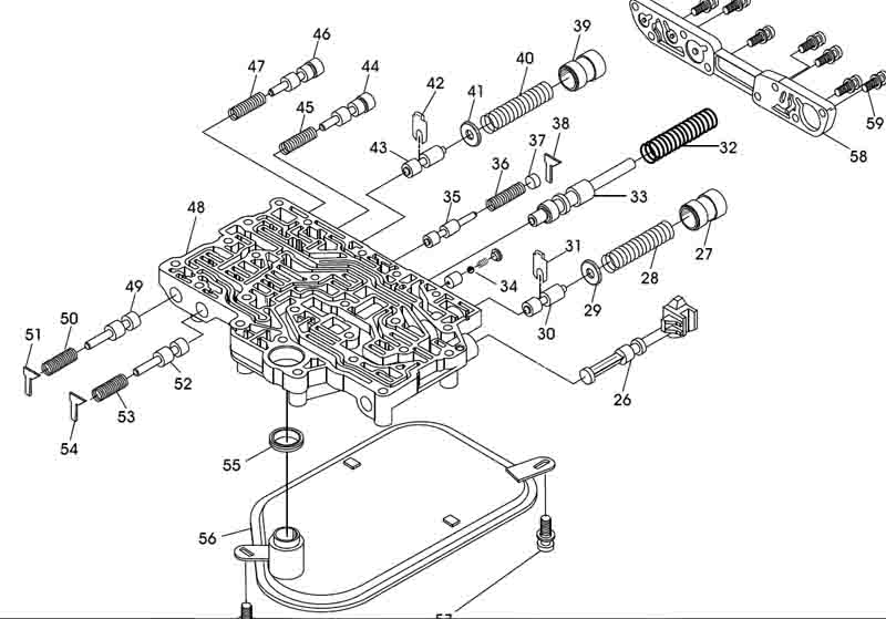

ребят подскажите где находится клапан регулировки давления 5hp19 какое сопротивление у саленойдов

#14 Сообщение andreevustug » Пн ноя 14, 2011 12:13 pm
33 клапан
Ремонт АКПП, 9211406242

#15 Сообщение andreevustug » Пн ноя 14, 2011 12:16 pm
сопротивления
